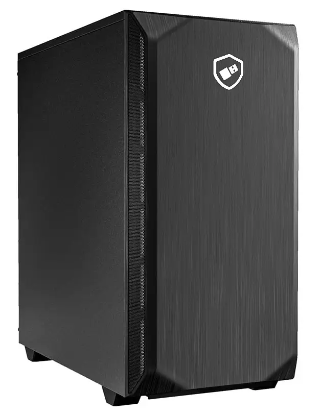

NitroPC Pro 2 - die sichere, leistungsfähige Workstation
Der NitroPC Pro 2 ist die Workstation für hohe Sicherheits- und Leistungsansprüche. Die Open Source Firmware Dasharo Coreboot sorgt für hohe Transparenz und Sicherheit und vermeidet somit Hintertüren und Sicherheitslücken in der Firmware. Das Gerät ist für das hoch-sichere Qubes OS zertifiziert und wird wahlweise mit Qubes OS oder Ubuntu Linux ausgeliefert. Sorgfältig ausgewählte Komponenten sorgen für eine hohe Leistung, Stabilität und Langlebigkeit. Die Dasharo Firmware garantiert eine kontinuierliche Weiterentwicklung der Firmware und schnelle Firmware Updates.
