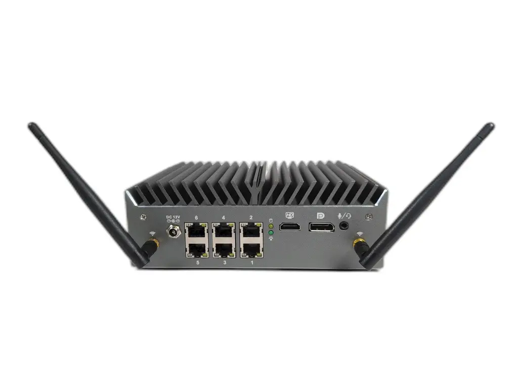

Basierend auf dem leistungsfähigen OPNsense erfüllt NitroWall alle Ansprüche an eine professionelle Firewall und IPS wie z.B. Multi WAN, Hardware Failover, Routing Protokolle, Webfilter, und Zweifaktor-Authentifizierung.
VPN
VPN Gateway für IPSec und OpenVPN mit leistungsstarker Intel CPU mit AES-NI für schnellen Datendurchsatz. Sichere Zweifaktor-Authentisierung per Nitrokey (anstelle eines Passwortes) ist mit IPSec möglich.
Open Source Firmware Coreboot
Anstelle eines proprietären BIOS kommt in der NitroWall die quelloffene Firmware Dasharo Coreboot UEFI zum Einsatz, welche Transparenz, minimale Angriffsfläche und hohe Geschwindigkeit bietet.
Deaktivierte Intel Management Engine
Die Intel Management Engine (ME) ist eine Art separater Computer innerhalb aller modernen Intel Prozessoren (CPU). Die ME fungiert als Master-Controller für Ihre CPU und hat weitgehenden Zugriff auf Ihren Computer (Systemspeicher, Bildschirm, Tastatur, Netzwerk). Intel kontrolliert den Code der ME und es wurden bereits schwere Schwachstellen in der ME gefunden, die lokale und entfernte Angriffe ermöglichen. Daher kann ME als Hintertür betrachtet werden und ist im NitroWall deaktiviert.
Hohe Geschwindigkeit
Anders als übliche ARM-basierte Systeme enthält NitroWall die leistungsfähige Intel 6-Kern CPU mit bis zu 4,9 GHz und AES-NI. Max. 64 GB RAM, NVMe und 2,5 Gigabit Ethernet Anschlüsse sorgen für ausreichend Ressourcen.
WLAN Zugangspunkt
Mit OpenWrt kann die NitroWall nicht nur mit kabelgebundenenen Ethernet Netzwerken benutzt werden, sondern auch für schnelles WiFi-6 Funknetzwerke mit 2,4 GHz, 5 GHz und 6 GHz.
Internet per LTE
Hinweis: Wegen einem Fehler ist funktioniert das 4G Modul nicht mit der aktuellen OPNsense-Version.
Zahlreiche Betriebssysteme
Robuster Industrie-PC
Spezifikation
  • Prozessor (CPU): Intel i7-10810U 6-Kern CPU mit 1,1 GHz (Turbo 4,9 GHz) und AES-NI
  • Arbeitsspeicher (RAM): Max. 64 GB DDR4, 2666 MHz
  • Festspeicher: on-board 16 GB eMMC und
    NVMe SSD (optional)
  • Anschlüsse: 6x 2,5 Gigabit Ethernet Intel i226-V, 2x USB 3.2 Gen 2 Typ A, 2x USB 2.0 Typ A,
    1x USB-C 3.2 Gen 2 mit DisplayPort, 1x HDMI, 1x DisplayPort, 1x RS232 (Micro-USB serieller COM Port)
  • Drahtlos: WiFi-6, 2,4 GHz, 5 GHz und 6 GHz (optional)
  • Gehäuse: Metall
  • Größe: 191 x 127 x 69 mm
  • Gewicht: 1,5 kg
  • Lieferumfang: 12 V, 7,5 A Stromnetzteil; Stromkabel wahlweise Typ B, C, G oder I; VESA Platte; USB-Konsolen-Kabel; SATA-Kabel und Stromkabel für interne SSD; Schrauben; WLAN-Antennen (optional)
