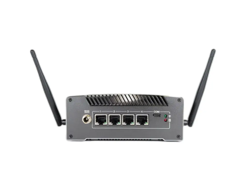

Basierend auf dem leistungsfähigen OPNsense erfüllt NitroWall alle Ansprüche an eine professionelle Firewall und IPS wie z.B. Multi WAN, Hardware Failover, Routing Protokolle, Webfilter, und Zweifaktor-Authentifizierung.
VPN
VPN Gateway für IPSec und OpenVPN mit leistungsstarker Intel CPU mit AES-NI für schnellen Datendurchsatz. Sichere Zweifaktor-Authentisierung per Nitrokey (anstelle eines Passwortes) ist mit IPSec möglich.
Open Source Firmware Coreboot
Anstelle eines proprietären BIOS kommt in der NitroWall die quelloffene Firmware Dasharo Coreboot UEFI zum Einsatz, welche Transparenz, minimale Angriffsfläche und hohe Geschwindigkeit bietet.
Hohe Geschwindigkeit
Anders als übliche ARM-basierte Systeme enthält NitroWall die leistungsfähige Intel Quad Core CPU mit bis zu 2,9 GHz und AES-NI. 4 GB RAM, NVMe und 2,5 Gigabit Ethernet Anschlüsse sorgen für ausreichend Ressourcen.
WLAN Zugangspunkt
Mit OpenWrt kann die NitroWall nicht nur mit kabelgebundenenen Ethernet Netzwerken benutzt werden, sondern auch für schnelles WiFi-6 Funknetzwerke mit 2,4 GHz, 5 GHz und 6 GHz.
Internet per LTE
Hinweis: Wegen einem Fehler funktioniert das 4G Modul nicht mit der aktuellen OPNsense-Version.
Zahlreiche Betriebssysteme
Robuster Industrie-PC
Spezifikation
  • Prozessor (CPU): Intel N5105 Quad Core CPU mit 2,0 GHz (Turbo 2,9 GHz) und AES-NI
  • Arbeitsspeicher (RAM): 8 GB DDR4, 2933 MT/s
  • Festspeicher: on-board 32 GB eMMC und
    NVMe SSD (optional)
  • Anschlüsse: 4x 2,5 Gigabit Ethernet Intel i226-V, 4x USB 3.0, 1x HDMI, 1x RS232 (USB-C serieller COM Port)
  • Drahtlos: WiFi-6, 2,4 GHz, 5 GHz und 6 GHz (optional)
  • Gehäuse: Metall
  • Größe: 142x121x58 mm
  • Gewicht: 1,0 kg
  • Lieferumfang: 12 V, 4 A Stromnetzteil; Stromstecker Typ B, C, G und I; USB-Konsolen-Kabel; WLAN-Antennen (optional)
