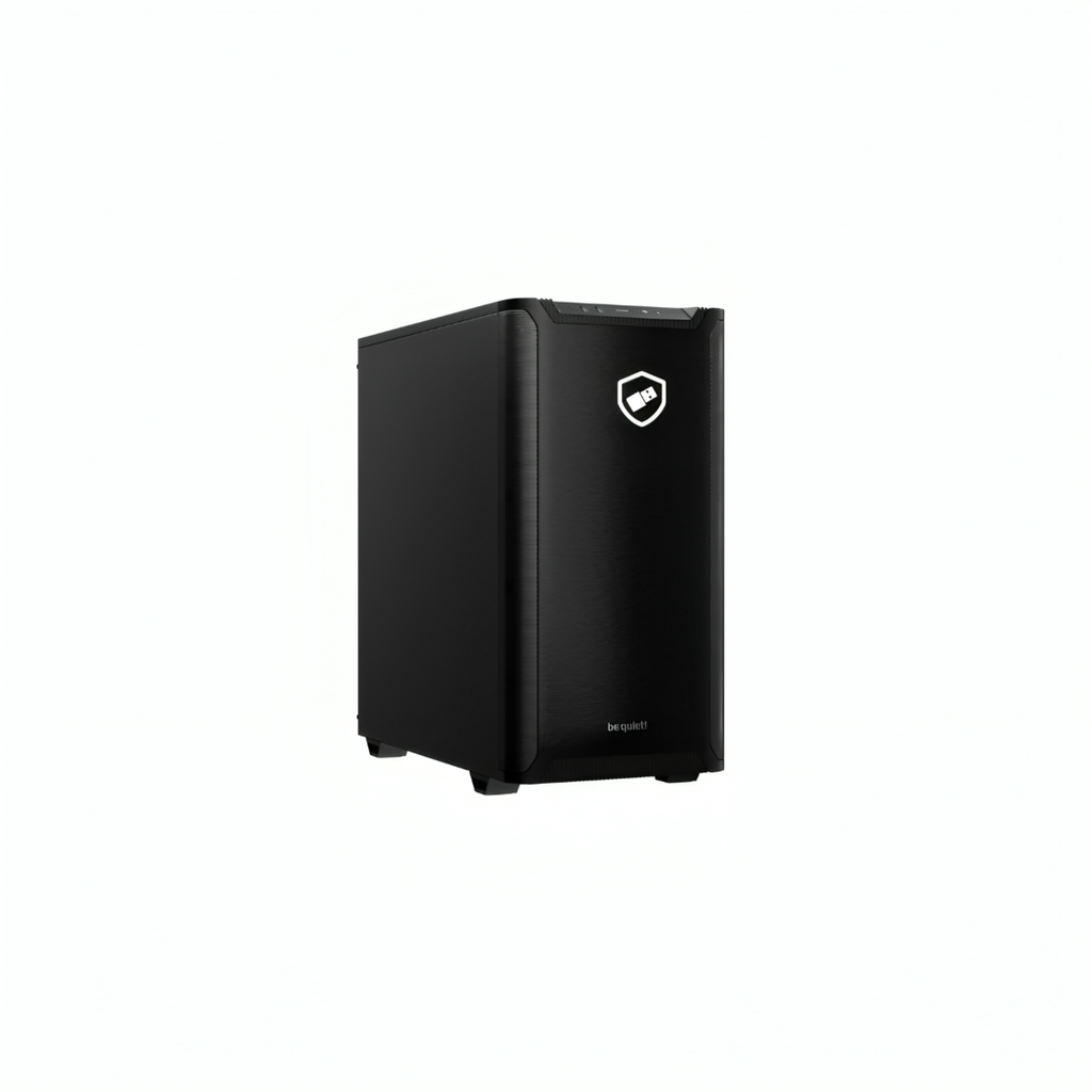

NitroPC Pro 2 - die sichere, leistungsfähige Workstation
Der NitroPC Pro 2 ist die Workstation für hohe Sicherheits- und Leistungsansprüche. Die Open Source Firmware Dasharo Coreboot sorgt für hohe Transparenz und Sicherheit und vermeidet somit Hintertüren und Sicherheitslücken in der Firmware. Das Gerät ist für das hoch-sichere Qubes OS zertifiziert und wird wahlweise mit Qubes OS oder Ubuntu Linux ausgeliefert. Sorgfältig ausgewählte Komponenten sorgen für eine hohe Leistung, Stabilität und Langlebigkeit. Die Dasharo Firmware garantiert eine kontinuierliche Weiterentwicklung der Firmware und schnelle Firmware Updates.

Der NitroPC Pro 2 ist für Qubes OS zertifiziert was eine 100%ige Kompatibilität sicherstellt. Zudem kann die Dom0 von Qubes OS vollständig ohne USB betrieben und somit die Angriffsfläche deutlich verringert werden. Hierfür werden Tastatur und Maus per Y-Kabel (nicht im Lieferumfang enthalten) an den PS/2-Anschluss angeschlossen.
Die Nutzung separater Grafikkarten mit Qubes OS erfordert eine umfangreiche Konfiguration. Hierzu empfehlen wir die zusätzliche Buchung unseres Qubes OS Supports.
  • Firmware: Open Source Coreboot-Distribution Dasharo, 1 Jahr Abonnement inklusive
  • Betriebssystem: Qubes OS, Ubuntu LTS (wahlweise)
  • Prozessor CPU: 14. Generation Intel Core
  • Grafik GPU: Onboard Intel UHD-Grafik 770. Weitere Grafikkarten auf Anfrage.
  • Geschwindigkeit der SATA SSD: >500 MB/s
  • Mainboard: MSI PRO Z790-P DDR5 (WIFI optional)​
  • Anschlüsse Vorderseite:
    * 2x USB 3.2 Gen 1, 5 Gbps
    * 1x Audio-Klinke Eingang
    * 1x Audio-Klinke Ausgang
  • Anschlüsse Rückseite:
    * 4x USB 3.2: 1x (Gen 2x2, 20 Gbps, Typ C), 1x (Gen 2, 10 Gbps, Typ A), 2x (Gen 1, 5 Gbps, Typ A)
    * 4x USB 2.0
    * 2,5 Gbps Ethernet LAN Intel I225-V
    * DisplayPort
    * HDMI
    * PS/2 Kombianschluss für Tastatur und Maus (nur UEFI, funktioniert nicht mit HEADS)
    * 2x Wi-Fi Antenne (wahlweise)
    * 2x Audio-Klinke Eingang
    * 4x Audio-Klinke Ausgang
  • Netzteil: 850 Watt, leise, be quiet! Straight Power 11, 80Plus
  • Gehäuse: schwarzer Midi-Tower
  • Abmessungen (mit Standfüßen): 231 x 463 x 450 mm (B x H x T)
  • Gewicht: ca. 10 kg
