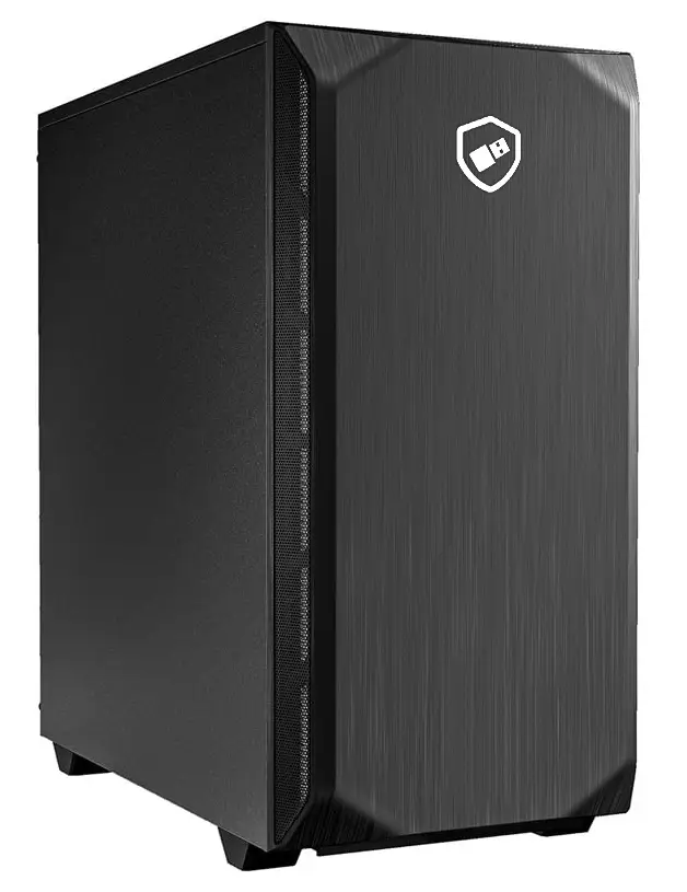

NitroPC Pro 2

NitroPC Pro 2 - die sichere, leistungsfähige Workstation
Der NitroPC Pro 2 ist die Workstation für hohe Sicherheits- und Leistungsansprüche. Die Open Source Firmware Dasharo Coreboot sorgt für hohe Transparenz und Sicherheit und vermeidet somit Hintertüren und Sicherheitslücken in der Firmware. Das Gerät ist für das hoch-sichere Qubes OS zertifiziert und wird wahlweise mit Qubes OS oder Ubuntu Linux ausgeliefert. Sorgfältig ausgewählte Komponenten sorgen für eine hohe Leistung, Stabilität und Langlebigkeit. Die Dasharo Firmware garantiert eine kontinuierliche Weiterentwicklung der Firmware und schnelle Firmware Updates.
Leistungsfähige, aktuelle Hardware
Der NitroPC verfügt über einen aktuellen Intel Core Prozessor der 14. Generation mit bis zu 6 GHz, schnellen DDR5 Arbeitsspeicher, PCIe 5.0, und kann damit für leistungshungrige Anwendungen wie z.B. Programmierung/Kompilierung, KI, Datenanalyse und Grafikanwendungen verwendet werden. Natürlich ist er damit auch für Büro- und Web-Anwendungen ausreichend dimensioniert.

  • Firmware: Open Source Coreboot-Distribution Dasharo, 1 Jahr Abonnement inklusive
  • Betriebssystem: Qubes OS, Ubuntu LTS (wahlweise)
  • Prozessor CPU: 14. Generation Intel Core
  • Grafik GPU: Onboard Intel UHD-Grafik 770. Weitere Grafikkarten auf Anfrage.
  • Geschwindigkeit der SATA SSD: >500 MB/s
  • Mainboard: MSI PRO Z790-P DDR5 (WIFI optional)​
  • Anschlüsse Vorderseite:
    * 2x USB 3.2 Gen 1, 5 Gbps
    * 1x Audio-Klinke Eingang
    * 1x Audio-Klinke Ausgang
  • Anschlüsse Rückseite:
    * 4x USB 3.2: 1x (Gen 2x2, 20 Gbps, Typ C), 1x (Gen 2, 10 Gbps, Typ A), 2x (Gen 1, 5 Gbps, Typ A)
    * 4x USB 2.0
    * 2,5 Gbps Ethernet LAN Intel I225-V
    * DisplayPort
    * HDMI
    * PS/2 Kombianschluss für Tastatur und Maus (nur UEFI, funktioniert nicht mit HEADS)
    * 2x Wi-Fi Antenne (wahlweise)
    * 2x Audio-Klinke Eingang
    * 4x Audio-Klinke Ausgang
  • Netzteil: 850 Watt, leise, be quiet! Straight Power 11, 80Plus
  • Gehäuse: schwarzer Midi-Tower
  • Abmessungen (mit Standfüßen): 231 x 463 x 450 mm (B x H x T)
  • Gewicht: ca. 10 kg
